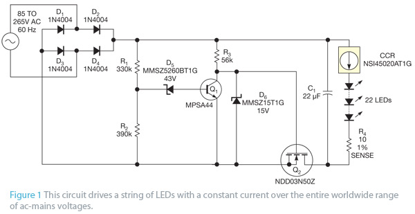

Сгорело у меня куча драйверов офисных светильников Varton ("ВАРТОН" V-01-271-036-4100K административный 1195х180х50 мм). Драйверы какие-то жутко импульсные и навороченные. Ремонтировать не вариант, а заменить нечем, т.к. напряжение планок нестандартное - 27 В. Поискал в сети и нашёл вот такую интересную схему драйвера на дискретных элементах (Питание светодиодов от 220 вольт).
и ещё вариант с Радиокота:
Мой вариант доработан конкретно под нагрузку: 4 планки на 27 В, по 9 Вт каждая. Итого: 36 Вт.
На схеме не показан дроссель и предохранитель на входе, которые я взял из сгоревших драйверов.
Можно изменять величину R2 и стабилитрон D1 для регулирования выходного напряжения.

Схема не совсем точная
