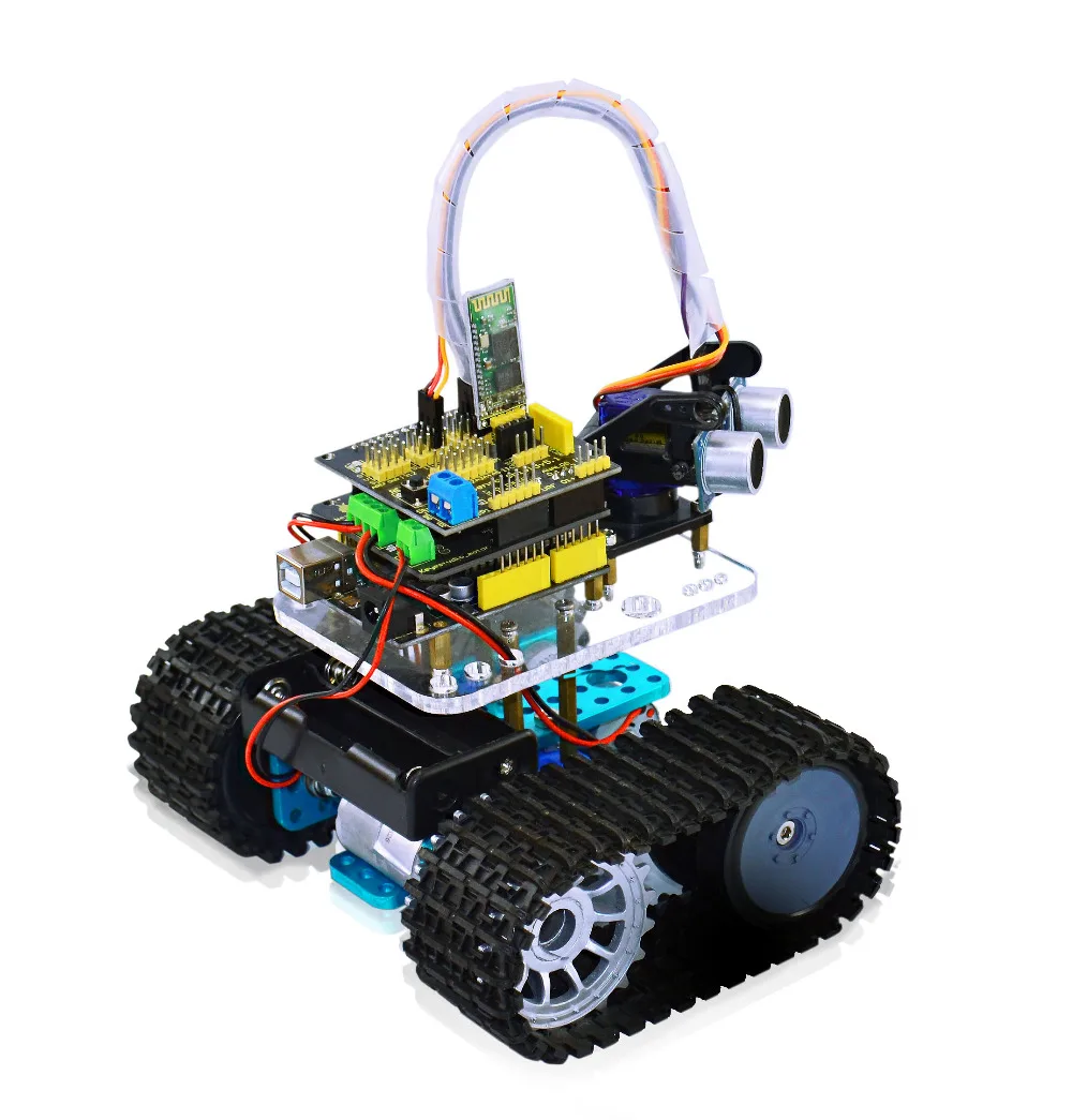

Доброго дня уважаемые формучане, начну по порядку.
Мною был куплен базовый комплект робота на гусеницах
Развернуть для просмотра
[свернуть]
все работает по bt и проблем нет( сейчас он конструктивно иначе выглядит но суть не меняется) примерный скетч (двигатели шевелятся).
