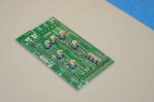

Пайка RAMPS 1.4 включает в себя как пайку элементов поверхностного монтажа(SMD), так и пайку элементов сквозного монтажа( разъемы, транзисторы и предохранители).
Пайку можно осуществить несколькими способами. Используйте самый удобный для Вас. Все SMD элементы на данной плате двухконтакные, так что, при наличии нормального паяльника (все же лучше паяльной станции), пайка не представляет труда. Нанесите немного припоя на контактные площадки. Установите пинцетом элемент и вновь разогрейте припой на площадке -после чего элемент встанет на место. Так же можно паять при помощи паяльной пасты, разогревая плату в духовке, плите или специальных печах HotplateReflowTechnique
Сначала припаяйте SMD компоненты, затем предохранители, резисторы и разъемы на верхней части платы, ни и закончите пайкой контактов с обратной стороны

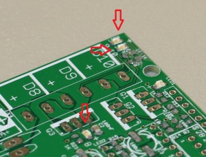

Зеленый светодиод LED1

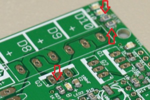

Контакт светодиода НЕ маркированный зеленой точкой к контактной площадке маркированной значком "+" на печатной плате.
Красные светодиоды LED2, LED3, LED4

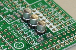

Конденсаторы C1, C5, C8 - 10uF
Эти конденсаторы должны быть правильно ориентированны.Совместите закругления базы конденсатора с рисунком на плате и припаяйте.

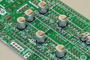

Конденсаторы C3, C4, C6, C7, C9, C10 - 100uF

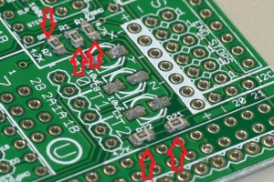

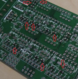

Окончание пайки SMD элементов
Если вы используете для пайки печь или духовку, то пора отправить плату на нагревание. Если Вы паяли паяльником или паяльной станцией, то пайка окончена
На данном этапе проверьте еще раз качество пайки SMD элементов, потом переделать будет гораздо труднее

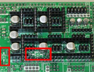

Детали должны быть правильно ориентированны в соответствии с рисунком на плате. Однако, в связи с имеющимися случаями неправильной маркировки диодов в Китае - проверьте полярность тестером, не доверяйте полностью полоске на диоде.
Диод D1 устанавливается в случае если Ардуино будет питаться от общего питания, данный элемент передает общее питание на шину Ардуино. Если планируется Ардуино питать отдельно, то D1 устанавливать не нужно. Кроме того, если питание платы осуществляется более чем от 12 Вольт, то Ардуино Мега должна питаться отдельно и диод D1 устанавливать не нужно( Спецификация Ардуино 2360 допускает напряжение входного питания до 20 Вольт, но это нежелательно, кроме того, в этом случае необходимо позаботится о дополнительном охлаждении микросхемы стабилизатора питания на Ардуино)

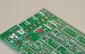

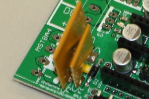

Предохранитель F1 - MFR500
Это маленький желтый предохранитель. Устанавливать можно в любой полярности. Так как это одна из наиболее высоких деталей, то лучше паять в самом конце.
Предохранитель F2 - MFR1100
Это большой желтый предохранитель. Устанавливать можно в любой полярности. Так как это одна из наиболее высоких деталей, то лучше паять в самом конце.

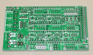

Полевые транзисторы - Q1, Q2, Q3
Ориентировать согласно картинке на плате.

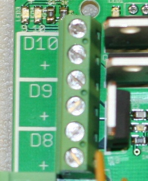

Разъем для подключения нагреваемого стола и экструдеров
Устанавливается, так чтобы провода из разъема выходили на край платы

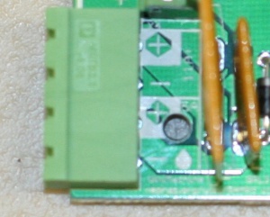

Разъем питания
Ориентируйте разъемом к краю платы

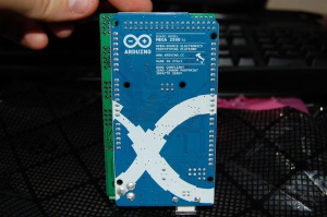

Разъемы для Arduino MEGA
С нижней части припаяйте разъемы для подключения Arduino MEGA. Чтобы правильно установить их, вставьте их в Arduino MEGA и в плату. Проявите аккуратность и не перегрейте при пайке иначе можно перегреть Arduino MEGA, не пропаивайте сразу соседние пины, паяйте в разных местах.

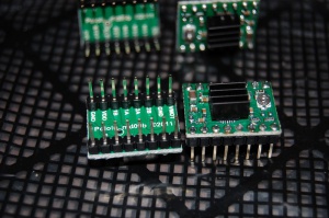

- В каждом из пяти драйверов должны быть установлены перемычки, регулирующие размер шага :
jumper (Yes/No) размер шага 1 2 3 no no no полный шаг yes no no полушаг no yes no 1/4 шага yes yes no 1/8 шага yes yes yes 1/16 шага Большинство использует микрошаг 1/16 (все перемычки установлены)
- Вставьте 2 восьмипиновых разъема в платы драйверов.
- Вставьте платы драйверов с разъемами в основную плату
- Быстро пропаяйте, чтоб не перегреть разъемы и платы. Не паяйте сразу соседние пины, имейте терпение чтобы дать остыть плате
- К микросхемам драйверов приклейте на термоклей радиаторы.
