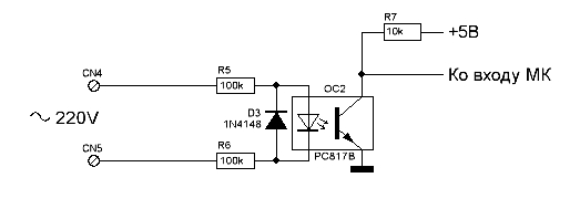

Мне не включать что-то нужно, а просто детектить наличие 220.
Вот такаясхема встречается в инете:
И такая (правда здесь 814):
И что, только у меня греется? )))

Мне проще имеющуюся схему отремонтировать, в ардуинах - я полный ноль
Правильно admin написал, номинал надо соблюдать
Я про MOC3041...

Греться будет так как 47кОм это слишком маленькое сопротивление, у меня по схеме 82к,
в реальности 4 СМД резистора, соеденины последовательно по 20к
Поставил 4 штуки по 20К - тёплые, но не горячие. А как правильней, один на 82К или 4 по 20?
__________________

4 штуки по 20К - все равно.
4шт надежнее можно еще 4шт в параллель добавить

Или 8шт. по 10к последовательно
Но я уверяю 4шт. достаточно

А мне опять, ликбеза ради, зачем на схеме 1N4148? Получается один полупериод идёт через оптопару, и греет резисторы. И тут второй полупериод идет через диод и снова греет резисторы....
И это при том, что обратное напряжение 75-120В , а мне кажется синусоида за 300В прыгает, не выбьет диод?
Мне вот такая схема больше понятна...
[свернуть]
И вспоминается некое магическое заклинание "гасящий конденсатор"
